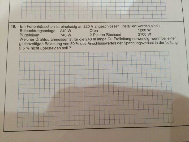

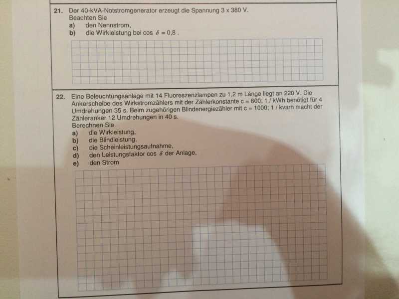

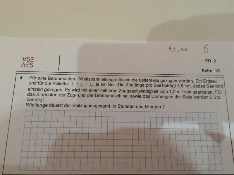

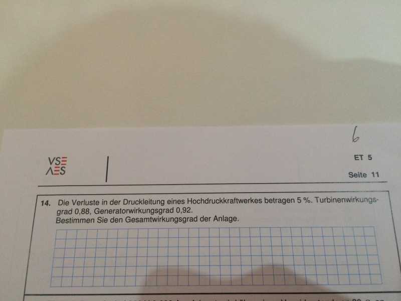

Kann mir jemand folgende Fragen beantworten mit Rechnungsweg bitte.

Kraftwerk: Wirkungsgrade von Turbine, Generator und der Leitung können miteinander Multipilziert werden.
Ferienhaus:
Mach dir Gedanken über die Gesamtleistung und den dann übertragenen Strom.
Wie viel Spannung solltest du am Ferienhaus haben ?
Gruss ctx
