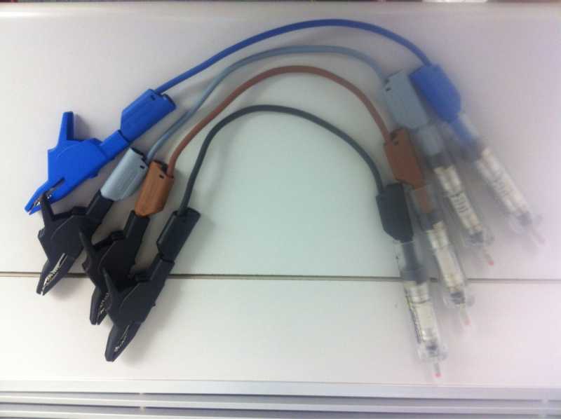

Moin Neutron,
ich nutze Sicherheit Krokodilklemmen die nur eine Seite kontaktieren, gehe von dort aus mit einer sehr kurzen Leitung in ein Sicherungselement ( untere Modell im Bild ) und dann zum Messgerät.
Die kurze Leitung hat zwar nur CAT2, aber das Risiko eines Fehlers auf dieser Leitung scheint mir wesentlich geringer als mit den langen Sicherungsabgreifern im Hausanschlußkasten zu arbeiten.
Die Sicherheits Krokodil Klemmen findet man z.B. hier:
MultiContact XDK-1033/I-2
www.conrad.de/de/sicherheits-abgreifklem...1033i-2-1380192.html
Gruß OW

Hoi Oberwelle
Hey Super, danke für den Tip! Wo hast du diese Zwischenstücke her wie auf deinem Bild?

Moin Neutron,
Hersteller ist MultiContakt
www.pewa.de/DATENBLATT/SDB_MC_MA114_DEUTSCH.PDF
Das Werkzeug was ähnlich wie ein Schraubendreher aussieht wird zusätzlich benötigt, sonst kannst du die Sicherungen nicht einsetzten bzw. wechseln.
