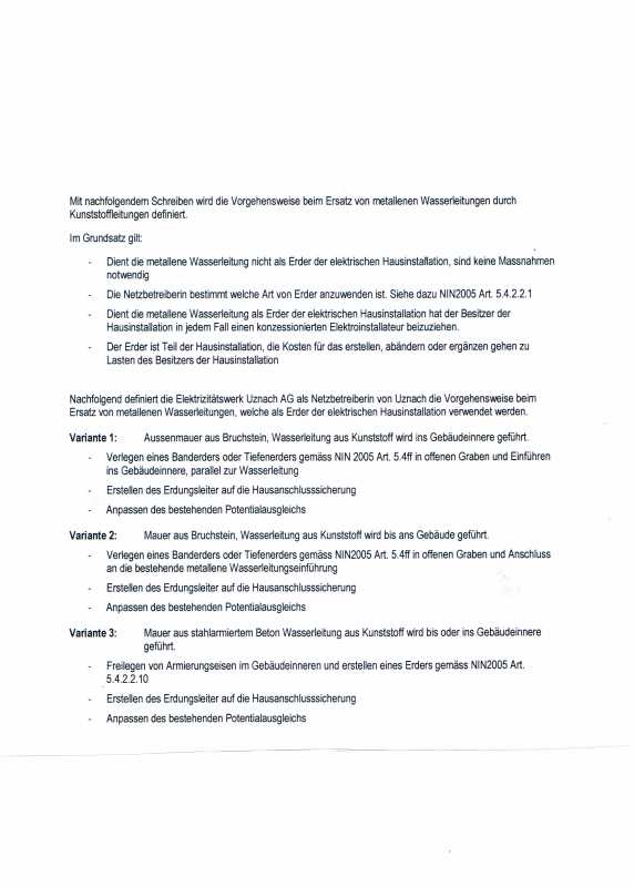

Also in unserem Betrieb ist es sache des Eigentümers
Hab folgendes Dokument bei uns im Betrieb gefunden. Dieses bezieht sich aber nur auf abänderungen
Siehe Anhang
Gruss ScoutBoy
Siehe Anhang
Gruss ScoutBoy

Es ist ganz klar der Hauseigentümer.
Ich habe hier ein interssanten Artikel vom ESTI.
Gruss safety
