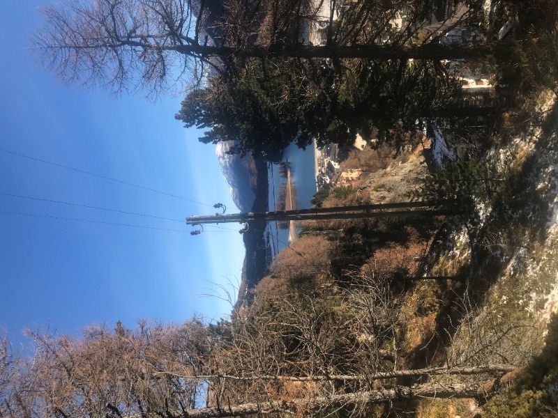

Ich bin an einer Instandhaltung einer 16KV Freileitung am Plannen nun die Ausgangslage:
Bestehend:
Spannungsebene 16KV
Kuppelmast Stärkeklasse 2 11m auf Betonsockel
Distanz der Weitspannung beträgt 100m
Verseilung ist 8mm cu

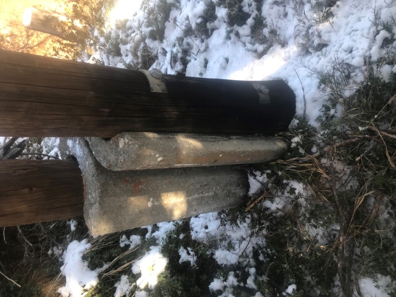

Leiterdistanz ( Bild am Kuppelmast Diagonalabstand zu den Leitern) Bestehend ist ca. 90cm Bild gebohrt
