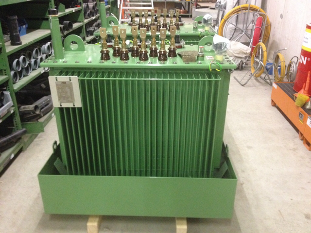

Guten morgen
Wir haben gerade trafo bestellt mit angebauten ölwannen. Das hat den vorteil, dass du bei der lagerung und beim transport immer auch eine wanne dabei hast... Hat aber den klaren nachteil, dass die einbring öffnung entsprechen gross sein muss.

Hallo Kabelhund
Besten Dank erstmals für Deine Antwort.
Wie ich sehe habt ihr nicht diesen Rost mit Kies somit auch keine besonderen
Gute Ideen muss mich mal in dieser Richtung schlau machen oder kannst Du's folgende Fragen beantworten.
Gibt es solche Bauarten von allen Marken SGB, Siemens, Rauscher Stöklin .....?
Wie sind die Masse (1000 kVA Trafo)?
Wie bring ihr die Trafos in die Station habt ihr an eine "Einbringhilfe"(Gestell mit Rädern)?
Danke im Voraus Gruss Zsss
