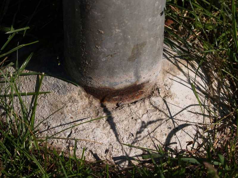

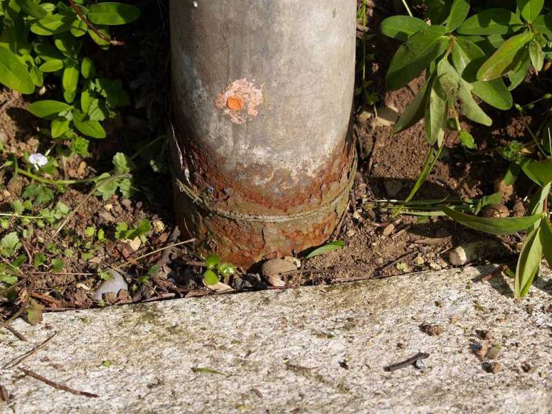

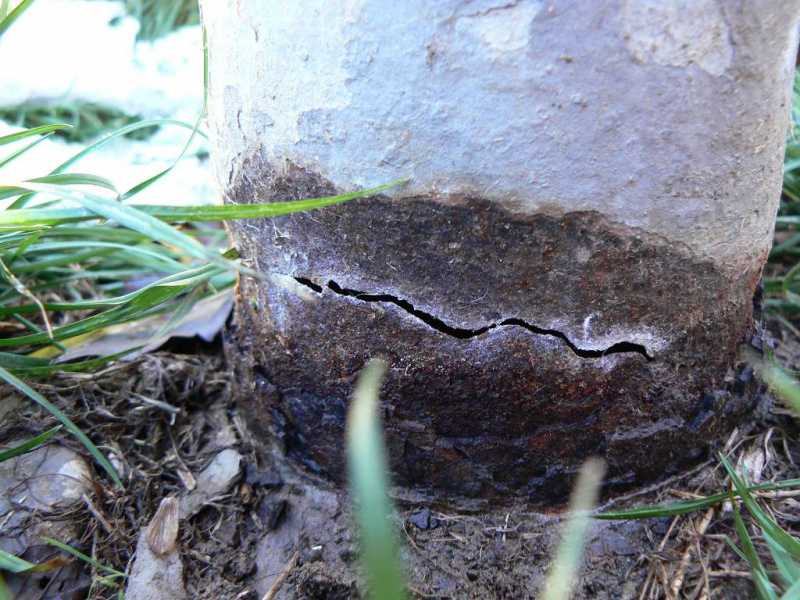

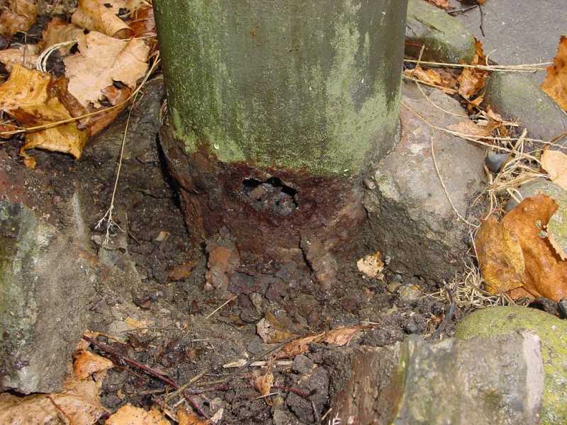

Eine Methode hatte ich noch unterschlagen. Ist zwar nicht so wissenschaftlich aber einfacher in der Handhabung. Es gibt heute winzig kleine HD-Cams mit Bluetooth Schnittstelle und LED Lichtquelle an der Linse, die an einem Draht oder Schnur in den Kandelaber abgelassen und das innere des Kandelabers beobachtet werden kann. Ganz einfach über den Smartphone-Bildschirm. Wenn bereits Löcher entstanden sind solltest du reagieren.
Es ist aber leider so, dass auch ein Mast mit einem Loch noch durchaus stabil sein kann. Es ist die Beschaffenheit des Stahls der einen höheren Einfluss auf die Standfestigkeit ausübt. Materialermüdungen durch starke Vibrationen oder Windlasten sind mit ein Feind des Stahls. Die Flexibilität nimmt ab und er wird brüchig.
Im Anhang ein paar Beispielbilder. (Bild Nr.1 ist so eine Materialermüdung)
Gruss OebeGuru
