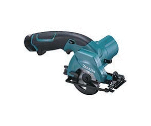

Es kann auch eine Akku-Tauchkreissäge von Makita dafür eingesetzt werden (siehe Bild).
Preis ca. 210 Franken. Der Vorteil ist, die Schnitttiefe kann genau eingestellt werden. Somit kann man auch sicher Fensterschnitte in Rohre schneiden, wenn bereits Kabel darin liegen.

12 Jahre 3 Wochen her #775
Kondensator antwortete auf Längsschneider für Kabelschutzrohr
Sali zäme...
Recht gefährlich wie ich meine..Ganz ehrlich gesagt habe ich das aber auch 20 Jahre so gemacht.
Ende 2012 hatten wir im Werk ein Fall da hat ein erfahrener Monteur ein Flexrohr auch gewärmt und mit einem Hackenmesser aufgeschlitzt.Es war ein eingeschaltetes MS Kabel drin...Zum Glück hat er es nur leicht verletzt.. Hätte sehr bös ausgehen können. Jetzt zur Lösung....Mmh echt schwer. Ratsam ist sicher ein kleines Fenster von oben ins Rohr zu sägen...wenn man ganz sicher ist..kann man sicherlich die elektrische Säge einsetzen.
