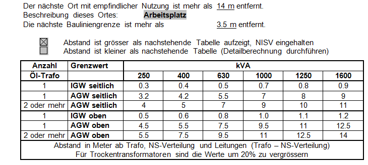

Cu antwortete auf Planvorlagen ESTI (Standortdatenblatt)
Auch wir haben div. schlechte, jedoch auch gute Erfahrungen mit dem ESTI gemacht, je nach Mitarbeiter im Hintergrund.
Beim Einbau eines dritten Trafos in eine bestehende, bewilligte TS musste ich auf einmal den Nachweis eines Fluchtwegkonzepts mit Einhaltung der vorgeschriebenen Gang- und Türbreiten abliefern.......?!?
Beim studieren über den Abstand zur nächsten Bauliniengrenze auf dem Standortdatenblatt ist uns folgendes aufgefallen:
OMEN: mehr als 14m entfernt.
Bauliniengrenze: 3.5m, da direkt an Parzellengrenze.
Welchen Abstand nehmt ihr als Beurteilungsgrundlage für das nachfolgende Kreuzchen ob NISV eingehalten oder nicht?
OMEN mit 14m, NISV eingehalten.
ODER
Bauliniengrenze mit 3.5m ab Grenze, NISV momentan eingehalten, jedoch bei Neubau ev. nicht?
Macht ihr dann (vorsorglich) die teure Berechnung?
Wir haben bis jetzt immer den Abstand zum OMEN genommen, da im Moment die NISV eingehalten ist, auch bei einem kleineren Abstand zur Bauliniengrenze.
Seitens ESTI und Elektrische Anlagen gemäss StV, Werner Berchtold, ist nichts genaues definiert, und an einer Infoveranstaltung zu Planvorlagen war die Hauptaussage vom ESTI:
Wenn Sie nicht sicher sind, einfach nach bestem Wissen und Gewissen ausfüllen.
Danke für eure Erfahrungen und Gruss vom Neuling
