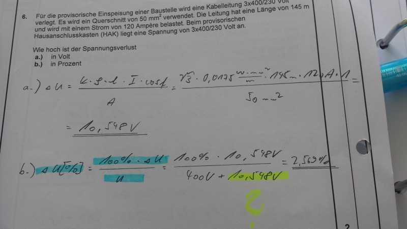

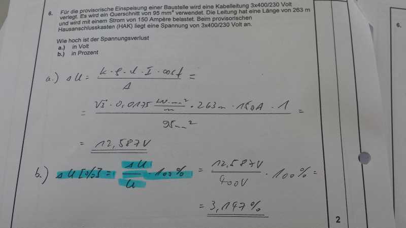

Hallo,
Ich habe eine Frage zum Spannungsverlust in %
Ich habe 2Lösungen vob den LAP Prüfungen 03' und 04' wo der verlust auf 2 arten gerechnet wird!
Welche Formel ist korrekt ??
Gruss alex

10 Jahre 11 Monate her #1057
von Cosinus
Cosinus antwortete auf Re:Spannungsverlust in %
Die Formel ist grundsätzlich in Ordnung. Schau dir mal die Aufgabenstellung genau an, dies ist unterschiedlich! (Meter und Querschnitt)
Gruss Cosinus
Gesendet mit der Tapatalk-App
Gruss Cosinus
