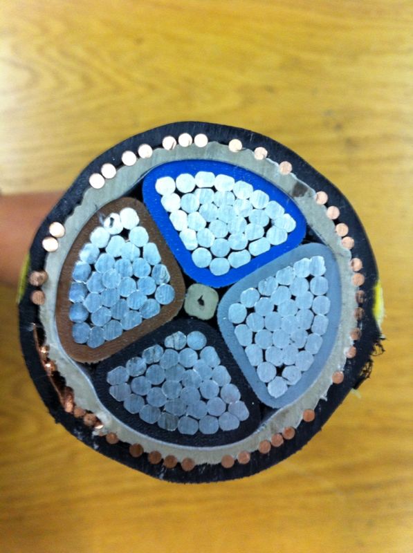

Kleiner Praxisbericht:
Wir haben nun die Installation der neuen VK und des Pumpwerkes vollzogen.
Für die Zuleitung haben wir ein GKN flex 4x95/95 100m verwendet.
Dazu haben wir die Verteilkabine mit einer N und einer PE-Schiene ausgerüstet.
Für den Anschluss des Pumpwerkes haben wir ebenfalls ein GKN 4x95/95 260m verwendet.
Die Anlage läuft problemlos, wir sind nun an den ersten Messungen, dabei haben wir festgestellt, dass es ohne passendes Messgerät sehr umständlich ist.
Was wir bis jetzt in der Verteilkabine ermittel, konnten, ist der Potenzialunterschied vom N zu PE.
Dieser bewegt sich durchschnittlich bei 0.1 V, hat aber auch kurzeitige spitzen bis 0.9V.
Ebenfalls stellten wir fest das wir noch „Strom“ auf dem Schutzleiter aus irgendwoher einspeisen in der VK.
Diesen Problemen werden wir nun nachgehen und soweit möglich beseitigen.

wie sieht es bei euch aus ?
Bin ich der einzige der aktiv ein TN-S Netz baut ?
Ich möchte gerne mal wieder eine andere Meinung hören.

Um die Kostenfrage zu beseitigen haben wir eigens ein Kabel produzieren lassen.
Und eine zusätzliche Schiene in einer VK kostet nun auch nich alle Welt, bei Borner zum Beispiel 150 SFr.
Ich denke die Probleme werden mit der Zeit noch kommen.
Zudem bauen wir heute Anlagen die in 50 oder 60 Jahren auch noch bestehen sollen.
