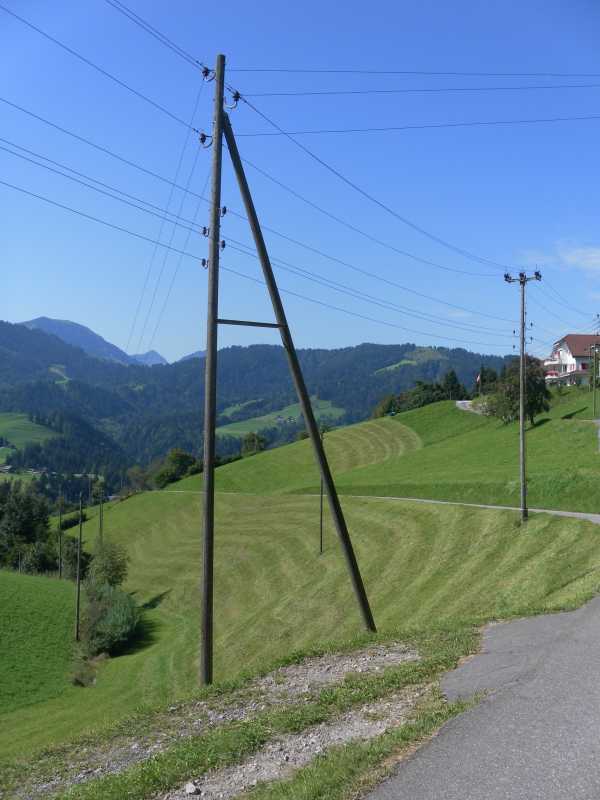

Kleinstation stellen und verkabeln, der Bauer wird es euch danken und ihr habt viel weniger Ärger.

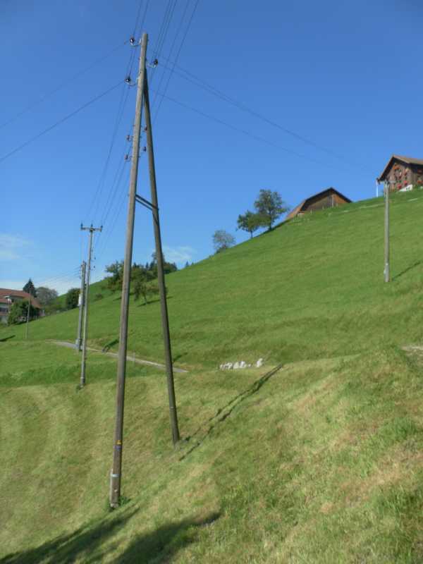

Hallo 1. Sehr coole Bilder. Also kommt natürlich aufs Buget an. Ich denke eine Verkablung kommt kaum in Frage im ländlichen Gebiet. Mich würde interessieren was die 4 Varianten in etwa Kosten würden. TS , Stangen Ersatz, Betonmast oder Eisenmast ? Mein Favorit wäre ein Betonmast oder evt. Eine Eisenkonstruktion. Wieso? Weil Sie dauerhaft und weniger anfälliger auf Störungen ist. Ich denke von den Kosten her wären diese Varianten vermutlich auch interessant.

Habe mir diese Situation angeschaut.Es ist immer schwierig solche situationen von Fotos aus zu Beurteilen.
Es stimmt was du sagst eine dauerhafte Lösung ist sicher eine gute Lösung jedoch sehr teuer. Ich kenne deine preisvorstellungen nicht.
Ich bin der Meinung, dass der Bock ausgewechselt werden kann. Dann solltest du wieder einige Jahre ruhe haben.
Versetzt dich immer in die Lage der Ersteller die haben bestimmt auch die gleichen überlegungen gemacht.

Also eine Verkabelung kommt aus Kostengründen nicht in Frage. Unsere Überlegung ist einfach was festes sprich Beton oder Eisenmast hinzustellen. Dann haben wir definitiv für eine sehr lange Zeit Ruhe.....
