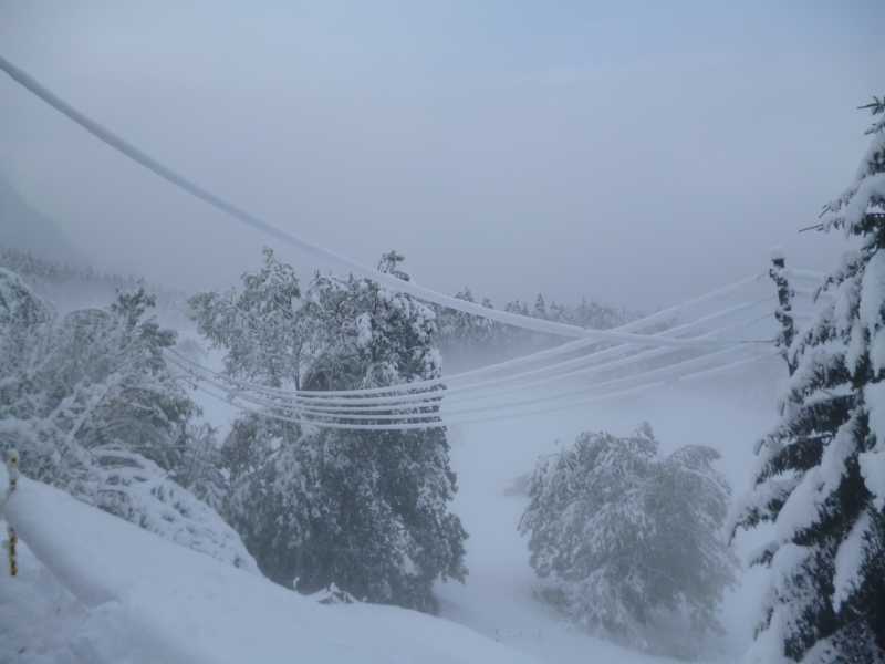

Hat jemanden von euch auch das Problem das die Isolatoren brechen?
Unser Isolator hat eine Bruchkraft von 7.5KN. Bei einer Spannweite von 60m und das in den Bergen. Da haben wir Festgestellt das die Isolatoren Brechen können.
Ursache sind: Belastung durch Wind, Schnee, Eis, Distanz.
hat das Problem noch jemanden?

ja wir haben diesen Isolator.
Suche nun einen Lochkopfisolator mit einer grössere Bruchkraft als 7,5 KN.
Wir habe diesen Isolator berechnet:
8mm Draht Spannweite 60m sind wir bei einem Leiterzug von 7.38kN
Windstaudruck 1kN/m2
Eisbehangdicke 10mm
Eisdichte 0.6kg/dm3
Eisbehangdicke 10mm
Eisdichte 0.6kg/dm3
