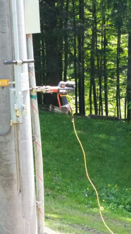

10 Jahre 2 Wochen her - 10 Jahre 2 Wochen her #1526
von Kanute
Mittelspannungskabel sicher trennen wurde erstellt von Kanute
Letzte Änderung: 10 Jahre 2 Wochen her von Kanute.

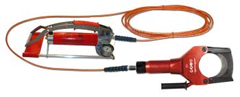

Mir persönlich war als Monteur immer wichtig, dass die Schneidanlage komplett in einem Koffer/Kiste war und nicht einzeln zusammengesucht und mitgenommen werden musste.
Ich würde ein Produkt einsetzen von einem bekannten Hersteller wie beispielsweise "Cembre" oder "Intercable". Ein Preisvergleich lohnt sich auf jeden Fall, die Dinger sind leider nicht ganz günstig...
Bei der Anfrage Angeben was du schneiden möchtest (Nennspannung, max. Kabeldurchmesser, mit/ohne Armierung)Geschlossener Schneidekopf ist für mich Pflicht.
Mir persönlich gefallen die Anlagen von Intercable sehr gut (wie auf deinem Bild) sind einfach auch schön an zu schauen und qualitativ tiptop.
Ich würde mal drei Offerten einholen, zum Beispiel bei Glomar.ch, Mitechag.ch und Haveco.ch
