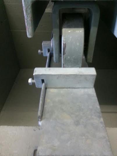

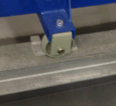

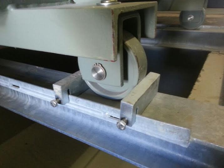

Wir machen das bis jetzt mit selber gebauten Klammern, die zwei diagonal versetzte Rollen blockieren, zusätzlich haben unsere neuen Trafofahrschienen ein Rand links und rechts.
Haben uns auch schon überlegt, die Klammern so auszuführen, dass sie direkt "in" die Rolle klammern.
Gruss Cu
