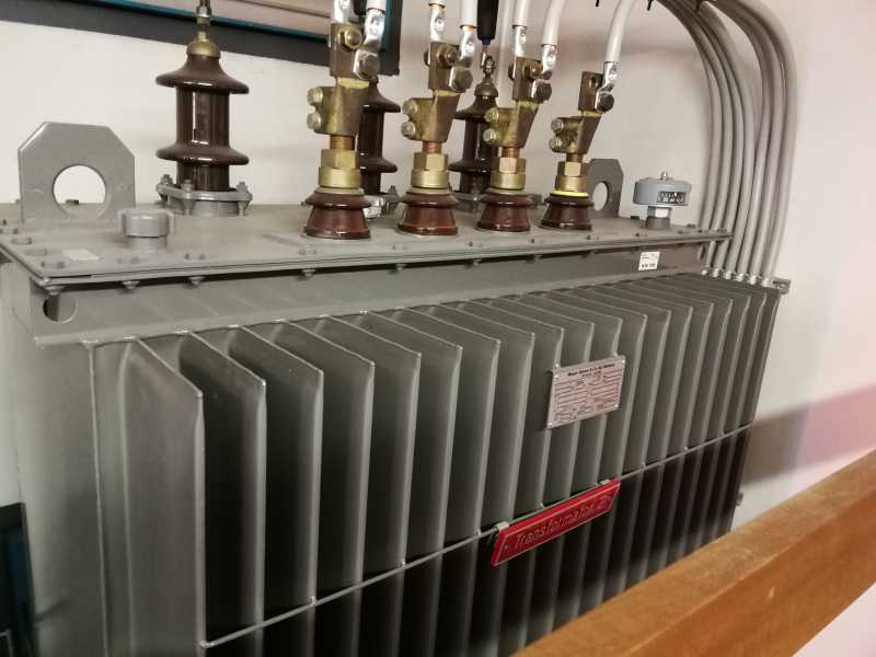

Ich habe eine TS aus den 70iger und dort wurde beim 630kVA Trafo der Nulleiter nur einfach mit 1x240mm2 CU auf die PEN-Sammelschine geführt.
Besteht eurerseits ein Bedarf diesen Querschnitt nachträglich zu erhöhen?
(Trafobelastung "Schleppzeiger max. 500A)
Hat jemand Erfahrungen mit ähnlicher Problematik?
Danke vielmals

Dies würde ich jetzt erst bei einer Sanierung/Umbau der Station...
ausser die Ströme im PEN wären zu hoch, wegen zu schlechter Phasenaufteilung.
aber in der Regel sollte dies noch für die Lebensdauer des Trafos ausreichen...

Danke Halbleiter - das habe ich mir auch so gedacht.

Aus technischer Sicht reicht bei einer normalen Belastung dieser Querschnitt, ev. Kontrollmessung machen. Hatte es jetzt aber schon 2 mal als Pendenz nach der ESTI-Kontrolle, den Querschnitt anzugleichen...jeweils angegeben dass die TS in 2 Jahren eh saniert wird.
somit sollte stimmt für mich die Aussage von Halbleiter auch
