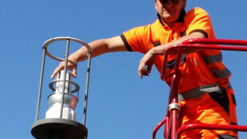

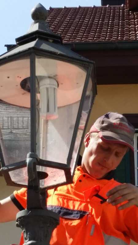

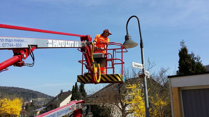

Habe kürzlich alte Laternen und nostalgische Hängeleuchten mit Retrofit ausgerüstet (siehe Bild). Das sparte einiges an Geld. Retrofitprodukte die als Ersatz für Ellipsoidlampen bestückt werden können sind vermutlich erst in ein paar Jahren erhältlich, wenn die Effizienz weiter steigt und die kompakt bleiben. Sie benötigen derzeit einfach zu viel Platz.
Gruss OebeGuru
Direktimporte von China sind verlockend aber sehr Risikobehaftet - Finger weg.
